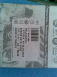

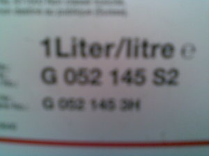

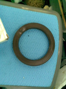

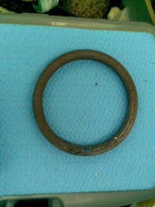

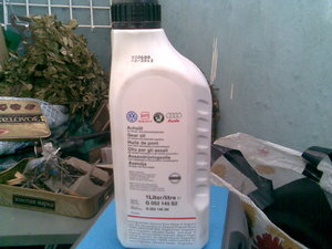

    Вот фото
      241,8 КБ
      153
      139,1 КБ
      114
      258,9 КБ
      147
      258,6 КБ
      136
      188,6 КБ
      142
