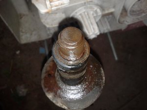

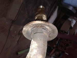

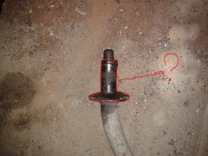

    Сегодня снял переднюю подвеску, ещё давно заметил с правой стороны на стабилизаторе гайка не до конца накручена. Сегодня всё это снял и вот увидел разницу между правой и левой она есть, с лева резьбы больше, с права резьбы очень мало. (плюс ко всему с права шайба вытаскивается.... а с лева она как будто в литую сделана.....
    Ещё там же сайленты одеваются вроде как в них втулка железная идёт, а на левой стороне придется на новые сайлентах выпресовывать из них втулки...??? ( так как там на фото видно что эта втулка как бы в литую идёт с стабилизатором.) Почему так (втулка резьба короткая и т.д) разве не должно так же быть как и на левой?????
    Советуйте что делать....
    Вот фото.
    Первое фото с левой стороны
    Второе фото с правой стороны
    Третье фото с правой стороны вид где эта шайба не подвижная стоит
    Четвёртое фото с правой стороны вид этой самой резьбы.

    на третьей фотке шайба стоит развальная от какойто машины, походу имеется деформация кузова или подрамника и этой шайбой на сход-развале пытались компенсировать чтото ушедшее из допусков

    судя по тому, что эта шайба стоит перед салентом передним, значит пытались увести на несколько мм рычаг вместе с колесом назад

    разрезной щайбы там быть не должно. выводили углы кастора видимо, такое бывает кода рычаг погнут малость. на глаз не определить, а колесо уйдет в арке назад на 0.5-1 см. стенд покажет точно

    Да и эта шайба не подвижна она как бы в канавке и её прижимают эти колечки.

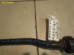

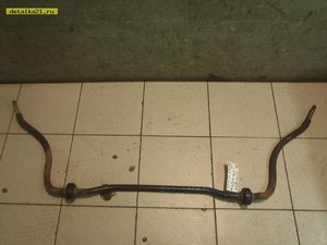

    Вот нашёл с разбора как думаете он в нормальном состоянии (судя по фото)?
    530 руб

    судя по фото он невидимый)))

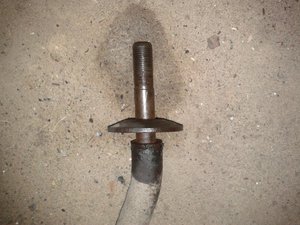

    A100 C4 2.3 AAR 91
    Фото скинул....

    если лень свой резать(втулка прикипела), то стоит - 530р не так уж и дорого. круг для болгарки 1 шт( 15-20р).
    стенд покажет конешно. кастор если малость ушел не смертельно. важнее понять изза чего, подрамник лонжерон или рычаг.

    Вы имеете ввиду вот эта и есть сама втулка (обвёл красной полоской)?
    Что получается резьба там не обрезана а просто накручена втулка?
    Только почему они сделали так что сайлент блок не надеть так как диаметр большой.... в итоге там сайленты были надеты без железных втулок....
    Получается её можно открутить газовым ключом...

    даже желательно погреть, можт и снимется

    Да только получается если это стаб, то в итоге потом придётся опять поднимать всё снимать и т.д
    Думаю заказать придёт приложить к своему если будет разница значит стаб....?
    И сам рычаг наверное стоит приложить к старому...?
