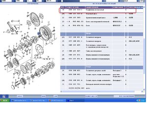

  16. BlindHorse
    BlindHorse Старожил
    19 дек 2005
    8.996
    Кемеровская обл.
    JEEP WK2/3,6(`11)+Q7/3,0TDI(`12)
    Не выжимной, а который в коленвалу стоит на МКПП вместо той заглушки, которую вы выбили. Там игольчатый подшипник, номер давали даже в 24 сообщении.

  19. mr.Anderson
    mr.Anderson Живу я здесь
    1 апр 2008
    2.493
    Audi A6 C4, 2.6
    хм. Там написано А100. Есть возможность на А6 глянуть? Возможно его перестали ставить? Сцепа у меня А6
  20. Авант
    Авант Avant93
    1 май 2007
    1.992
    A6 с5 Avant ALG
    #60 Авант, 23 июн 2010
    Сцепа сцепой а первичный вал чем в колене центроваться будет ? Или он в маховике стоит ?
