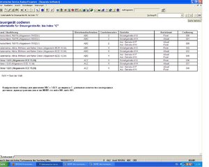

    Каталожный номер 054 105 329 на рисунке №14 ,вместо неё ставиться подшипник 034 105 313 A[​IMG]

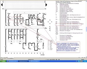

    По электрике всё должно совпасть,сам не пробовал,но слышал что на А6 С4 для обхода имобил. ставили ЭБУ от сотки с таким же двигателем.

    По выключателям на впускном уже сказали , штаны то-же различаются . В дополнении несколько ньюансов по эл.схеме . Машина свежее ,но принципы в данном случае сохраняются ..

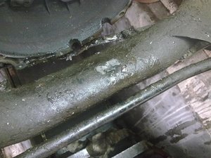

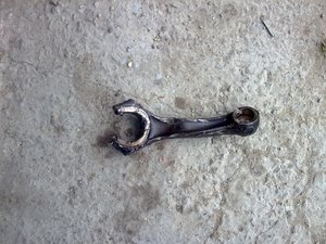

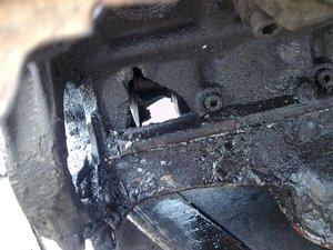

    На моем движке выбило кусок блока за картером, вниз и в бок. Шатуны свернуты в бараний рог, в балке подрамника нехилая вмятина от удара шатуном. Не могу фотку прилепить,дайте кто нибудь мыло,перешлю мож выйдет выложить.

    мда ну и жирные фотки у тебя по 0.5 мегабайта каждая..

    за приколы вроде тех что на фото :)
  16. 71229786
    71229786 Партнеры АК
    10 май 2006
    5.777
    Audi Q5 II 2.0 TFSI quattro 2021
    шатун зачетный:thumbup::D

    Подведу итог. Двигатели А100 и А6 первых годов выпуска почти одинаковы,но соточный таки сделан основательней, на А6 пошли алюминиевые шкивы, пластиковые заглушки и пр,короче все в сторону одноразовости. По железу полная совместимость, таки акппшный и мкппшный варианты отличаются только заглушкой на коленвале. Дросельные узлы одинаковы и на обоих вариантах имеют доп узлы для акпп. По электрике, пока не переставили датчики с А6 двигатель корректно не заработал, то есть мозги различаются. Соточный двиг имеет немого другие параметры по открытию клапанов,углам распредвалов и еще что то. Коллектора идентичны и впуск и выпуск.
