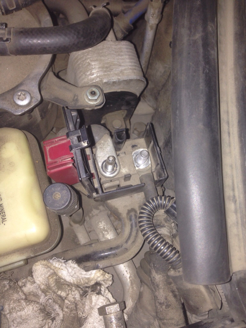

    Где находятся дополнительные клемы под капотом у Audi Q7???:)

    Масса хоть петля замка двери, а плюс с права ближнее приборке красный колпачек квадратный . Это на дизеле

    Если открыть капот и смотреть на ДВС, то правый верхний угол. Плюс под красным колпачком, а минус чуть левее.

    Как то так, немного разобранная :)
