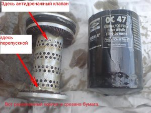

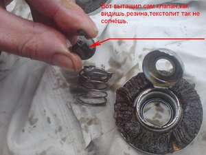

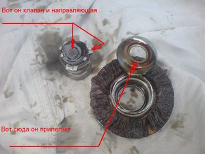

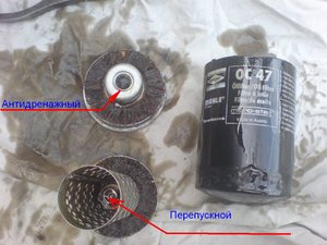

    Ну земляк погляди,неполенился разобрал фильтр.
    Теперь убедись,что там нет текстолита вообще нигде.
    Оба клапана из резины,по поводу "левака"- Эту версию можешь сразу отбросить.
    Перепускной разбирать нестал,тоже самое по конструкции,только пружина очень сильная.
    1 человеку нравится это.
