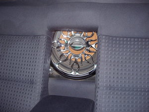

    А про какое авто идет речь? Размеры моего могу померять, потом выложу. 205 л. может означать два варианта,либо динамик не придназначен для ФИ,либо,что программа не дружит с данными динамиками(такое возможно,иногда действительно получается абсурд. На память могу сказать,что сабы DLS не считаются вообще никак.) Дело не в том,что это DLS,а в том,что комбинация характеристик программе не нравится. Считаешь в DLS Pro Box-все ОК. По поводу 2-х двенашек. Можно вывести динамики через заднюю полку. Ставиш ящик,размечаешь в железе отверстия,выпиливаешь. Прикручиваешь ящик к задней стенке,а в зазор между верхней стенкой и железной полкой задуваешь макрофлекс. Получается железно,минус один-ящик больше не вынуть. Сверху приворачиваешь динамики(железо в полке пилить по наружному радиусу,плюс запас,чтобы динамик свободно вставал в отверстие в самом коробе. Отделка самой полки по вкусу.
    Как закреплен ящик не фотографировал(но могу если надо). Фото готового установленного изделия с установленой спинкой

    Хороший вариант, но только если бензонасос собирается жить вечно :rzunimagu :rzunimagu

    да как раз я и надумываю монтажной пеной залить это все дело :nod: а бензонасос под капотом жить будет :very_cool:
