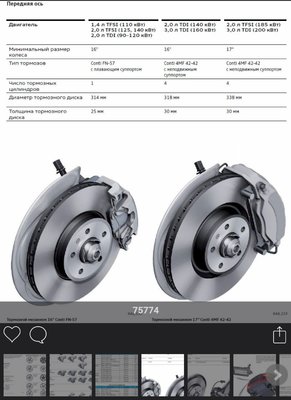

    Если передние тормоза 314х25, то отдельно датчиков нет.

    PR коды смотрите, если 1LA, 1LB это 314х25

    У меня 330 мм перед.
    Колодки покупал оригинал, перед 8W0698151BB, зад 8W0698451BJ.

    338х30:umnik::)

    У меня 318 тормоза на кватротракторе.

    Ну, какие есть. Я вообще не помню, чтобы у кого-то на 190 кватротракторе были 338 как на кватро бензине
