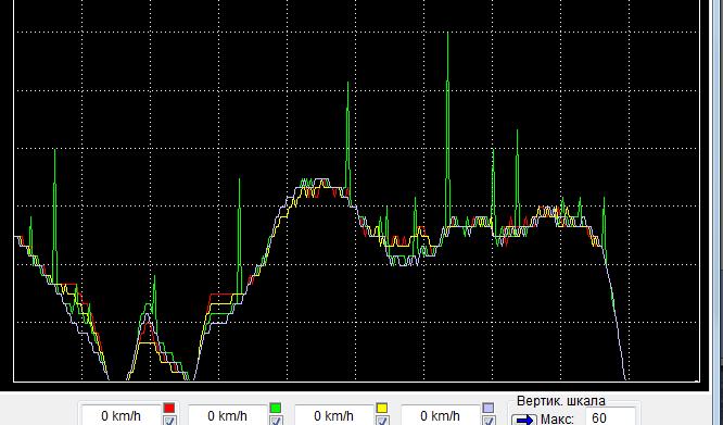

    Ситуация такая, = загудел спереди правый подшипник - купил FAG-вский и поехал менять.
    На сервисе (не ОД) сказали после осмотра что нужно новый датчик ABS тк старый закис и можно только выломать - согласился.
    После замены подшипника гул пропал НО - сначала была ошибка "механическое повреждение датчика ABS", стирали ее несколько раз и она перестала появляться.
    Потом ошибка перестала выскакивать но ESP (курсовая устойчивость) = при наборе скорости к 30-40км/час появляются рывки и сигналит "курсовая устойчивость" срабатывает! Мигает "виляющая машинка" на приборке.
    Сначала думали что датчик неоригинальный глючит -> поставили оригинальный но ничего не изменилось, рывки и срабатывание курсовой устойчивости (или может это ABS) остались.
    Внимание вопрос:
    Это кривая установка подшипника или его повреждение при установке? По VAG нет ошибок!
    Подключил Васю и он показывает что даже на ровной дороге по сухому асфальту скорость переднего правого колеса имеет мгновенные ускорения "пиковые на 7-10км/час".
    Зеленым цветом это скорость переднего правого колеса.

    подшипник поставили правильной стороной (магнит)?

    Говорят что да, так как стороны там разные и этим "черным" кольцом в сторону датчика.
    А вот если не той стороной поставили то показания всеравно будут с датчика?
    Завтра будут разбирать и по-крайней мере увидим 2 вещи:
    - правильно ли он установлен (той или не той стороной)
    - увидим повреждения если они присутствуют
    Даже представить чебе не могу что делать если он стоит правильной стороной и не поврежден???? :shock:
    Думаю в любом случае будет его замена на новый.

    Сняли поворотный кулак и покрутили подшипник в нем - при запрессовке подшипник не ровно встал, а именно магнитное кольцо при вращении то ближе к датчику подходило но отдалялось.
    Поставили новый подшипник - проблема решена. Все спасибо за помощь!
