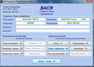

    Есть блок ESP.Находитья в ногах переднего пассажира. Датчики читаются в первой группе.
    А вот как кодировать... Не знаю, честно. Может кто направит? Машина А6С5 2000 г.в. (без CAN-шины), объем 2,4, 6 цилиндров, механика, передний привод. АБС с ЕСП. Сейчас стоит кодировка 06295.
    1KD - Дисковые задние тормоза
    1LT - Передние тормоза с вентилируемыми дисками
    Мне кажется у меня должна быть в кодировке третья цифра "3". То есть 06395.
    Как теперь подобрать логин? По моим прикидкам получилось 07395.

    Логин подошед 07595. Кодировки не понимает, остается 06295. :cry:
