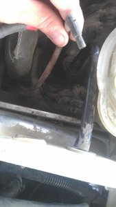

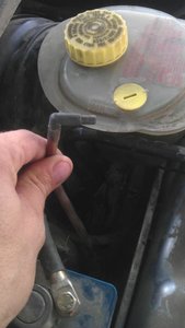

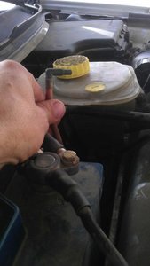

    Прокачал. Пузырей практически не было. Пытался снять ГТЦ - не смог снять бачок ТЖ. Рядом с вакуумником нашел тонкий мягкий патрубок, типа силиконового. Он уходит вниз, а вот куда он цепляется наверху?
