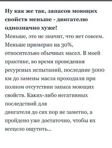

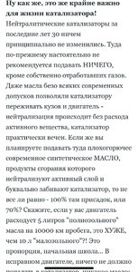

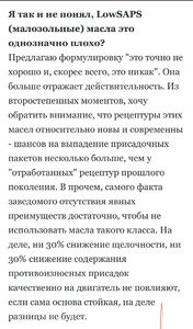

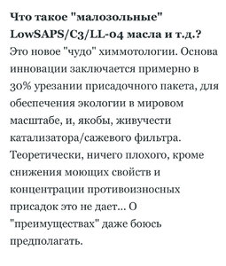

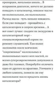

    При заливке сам лично присутствовал, причём у товарища делали ТО также залили 10 литров.
    Мобил 30 ка идёт же с урезанным пакетом присадок ну типо для защиты катализатора и сажевого, поэтому щелочное срабатывается быстрей. 7500 конечно идеально для двигателя, я за полгода 15 тыс проехал, раз в квартал менять масло как то напрягает, да и смысла честно сказать не вижу. Вот у супруги на машине так и меняю, по сезону перед зимой, далее перед летом. Машина эксплуатируется в городе, постоянно в пробках, автозапуски, средняя скорость маленькая, мото часов много.

    Да, действительно с литрами интересно выходит. Не верить вам я тоже не могу. Сам присутствовал, причём не долили около 300 грамм, и по уровню масла все бьется, не хватает до полного уровня одного деления. По маслам много, что интересного читал в блоге Смирнова, очень много работы человек провёл, если интересно почитайте.
