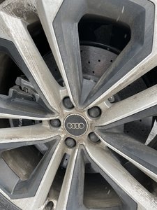

    Это было-бы много, много более информативно, чем после недели простоя в НЕПОНЯТНЫХ условиях. В условиях весенних дождей диски так тоже не ржавеют за неделю. Типично это просто легкий налет ржавчины стирающийся при первом-же торможении. То, то у Вас на фото это уже нужно зимой мокрой солевой дороге проехать и так и оставить ржаветь. То, что у Вас на фото нужно уже обдирать целенаправленными торможениями с небольших скоростей. Оттормаживение резкое с упомянутых Вами 150 будет уже перекал дисков из-за такого слоя ржавчины. Собственно темные кольцевые синеватые следы перекала уже видны и под слоем ржавчины на Вашем фото :(

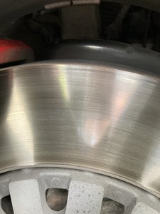

    Состояние дисков.
    По-моему никакого криминала.
    Для сравнения БМВ 35000 пробега
    Наощупь они одинаково гладкие.
    И тем и другим ходить еще и ходить.

    Выглядят, как будто перегрев был..
    Не забуду, завтра свои сфотографирую. Менял 3тыс назад, ставил оригинал. Сравним.
    У меня тоже синие полосы присутствуют, - эти диски не очень подходят для активного торможения. Если бы не ценник в 10+к евро, поменял бы на керамику 420мм.

    IMG-0194.jpg Вот свои диски сфотографировал

    У меня сейчас штатные диски со штатными колодками практически такие-же. Стальной зеркальности нет, какой-то разнобой отенков и полосок, мелкие щербинки, но в общем-то прилично. Зимой в сезон песка и соли на дорогах, не смотря на то, что регулярная помывка и прочистка, выглядели много печальнее. Но если-бы не занимался ими, то явно хана бы и им и колодкам уже была.
