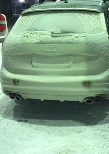

    речь о двустволках с каждой стороны, а у вас в отчете не то...
    вот в этих родных двустволках внутренние трубы чистые, а наружные копченые - почему? в этом был вопрос
    вот фото с перегона, точно так же и по городу выглядят
