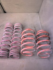

    Ответ: Спортивные пружины
    К весне готовиться переделка подвески на моей КУПЕ. Приобретен комплект пружин фирмы KAW.
    И есть еще один заниженный комплект от А80S.
    Хочется ниже и жесче, но без лишнего фанатизма. Попытаюсь найти компромисс между жесткостью+управляемостью, и нашими дорогами. В итоге пожертвовав комфортом хочу получить хорошую управляемость и маневренность.
    Подскажите какие по характеристикам аммо ставить назад? Спереди стоят NK газо-маслянные новые.
    "Колдун" надо будет перенастраивать?
