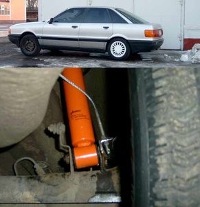

    ...около года назад, я тоже решил порезать пружины и установить газовые стойки...
    ... стойки брал ПЛАЗА-СПОРТ, задние пружины резал на 3 витка, с последующей подвязкой задней балки....
    на фото видно, как сидит машина ( на перед не смотрите там нет мотора и коробки поэтому так задранна)

    Какая резина на фото(размер)?
