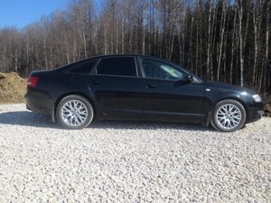

    я 1BV поменял на bilstein b8 и h&r -35)))

  7. Yarrus
    Yarrus Bad e-mail
    1 апр 2008
    1.764
    Allroad 3,0T, A7
    235/45/19 резина правда стоит

  12. Yarrus
    Yarrus Bad e-mail
    1 апр 2008
    1.764
    Allroad 3,0T, A7
    Думал будет круче держать.Разницы не увидел.На 1-2 см пониже стала
