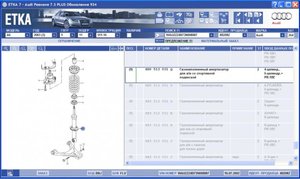

    Без стабилизаторов, по VIN заменяются следующие детали:
    Перед.
    пруж. 8D0411105FL (1коричн.3фиолет)
    упоры 8D0412131E
    аморт. 4B0412031BN
    Задн.
    упоры 4B0512131L
    пруж.4B0511115BG (2розов.)
    подкладки 8E0512109C
    аморт. 4B0513031Q
    Марки по замене здесь: http://www.audi-club.ru/forum/showthread.php?t=250778 Общие для обоих подвесок резинки - по состоянию. При замене, перезатянуть ал.рычаги в новом положении. Вроде всё.

    на перед прокладки не идут?
  6. Sergey33333
    Sergey33333 Живу я здесь
    18 янв 2009
    4.081
    Нет. Там под пружиной одна резинка в тарелке. В этом году идут как 1 деталь - 8D0 412 066 F - одна на все типы подвески.
    Может ЕТКА скачаешь? Это не сложно. С любого трекера. С 2002-м годом детали сами выделяются. Всё равно понадобится не раз.

    Есть ЕТКА но версия 7.0 не могу пропатчить(спасибо тебе мил человек !Выручил!
