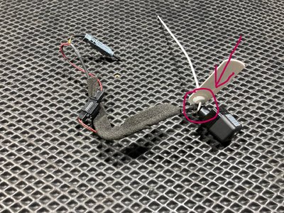

  10. Titan13
    Titan13 Новичок
    18 фев 2022
    15
    круглая которая идет на саму камеру

  11. K.daminoff
    K.daminoff Новичок
    8 мар 2025
    28
    А он ведет ли запись? Или только для заднего вида? И могу ли я тоже поставить себе такое? У меня Audi A6 C6 2.0 TFSI 2009 sedan. Бедная комплектация(
