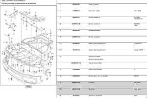

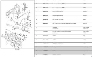

    Помогите разобраться со спойлером, который на защиту и на подкрылок крепится
    в разных частях етки - разные номера и детали (вроде как разные) показывает.
    где правильно то??

    Он состоит из двух частей.

    Верхний рисунок рестайл нижний дорестайл.
    Спойлер тот,что на верхнем рисунки на дорестайле не ставится.

    нормально блин, у меня стояли только нижние...
    или на рестайле должны быть и нижний (4B0 853 887) и верхний рисунок (4B0807513A)
    а на ДОрестайле только нижний (4B0 853 887) ??

    На рестайле стоят оба,на дорестайле только один,нижний рисунок(4B0 853 887\4B0 853 888)

    Значит оба стоят.4B0853887\4B0853888 и 4B0807513A\4B0807514A

    заказал оба на водительскую сторону (4B0853887 сломал), на пассажирской пусть пока также висит только 4B0853888.
    буду на водительской стороне конструктор собирать из них, там всё логично надеюсь? ))
