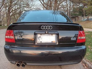

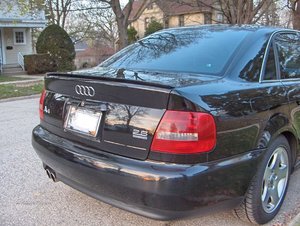

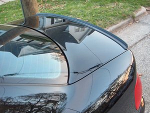

    Где? если б я нашел, я б уже всех поблагодарил и громко визжа от счастья умчался вдаль.....
    там просто ссылку выложили со спойлером на ШКОДУ такого образца как хочу я....:nod: примерно такой:rock:

    Знаю, ставят от БМВ М3 (Е46). Так называемый lip spoiler клеиться на ленту. Стоит в районе 100 долларов, купить можно у офиц. дилера БМВ. Номера деталей: 51-71-7-893-671 (спойлер), 51-71-7-901-759 (лента).

    О! Николай,привет! То что надо кажись! Спасибо большое:beer: А на Ауди таких не делают? Почему от БМВ? :shock:

    Привет! Ну на Ауди такие сток не делают, насколько я знаю. А от М3 Е46 почему, во-первых по размеру подходит, по-вторых недорого, в-третьих качество заводское, в-четвертых ставить просто. У меня раньше на А6 такой стоял, только от М5. Думаю, без разницы, что он изначально для БМВ, если тебе нравится, ставь :beer:

    По совету николая брал от М-ки 3 не помню кузов вроде 40 какой то, то что он тебе и посоветовал, покрасили, приклеили, результат нормальный, только гнуть его надо. Лучшче клеить на родную ленту, я уже свой переклеивал на обычный 3М. Результат средний. Удачи.

    В плане монтажа, спроси у Николая пусть кинет ссылку с www.audiworld.com там вроде была тема про серебристую B5 в которой более менее объясняется алгоритм установки. Либо у самого Николая он сам делал на А6. Я просто арматурщикам (сборщики /разборщики) давал они клеили. Сказали мол выгибать его надо, действительно его когда ложишь на багажник он прямой, просто у Авдотьи багажник более округлый чем у бумера. Клеить надо на BMW-ный скотч, так как он толстый и соотв. прилипает по всей поверхности. Я переклеивал из-за перекраски крышки багажника, брал обычный 3М скотч тонкий и узкий, и получилось похуже, более хлипко так сказать. Так что дергай Ника.
