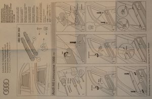

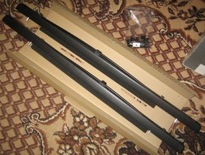

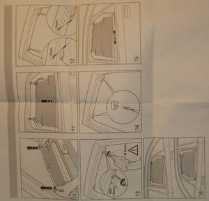

    Немного расстроен шторками, думал что они будут крепиться к стеклу и ездить вместе с ним вверх вниз. Ан нет. Крепятся они к рамке стекла. Интересно что с ними будет если открыть окна на 120км час, я часто летом между городами езжу без кондея, но с открытыми окнами.

    В оригинале же они тоже не к стеклу , а к рамке закрепляются. Логично по моему...
    На крайняк пару присосок на каждую сторону к стеклу я думаю решат проблему :nod:

    у меня в машине задняя электро стоит. Так что только двери интересуют. Странно, я думал что встраиваемые вместе со стеклом ездют

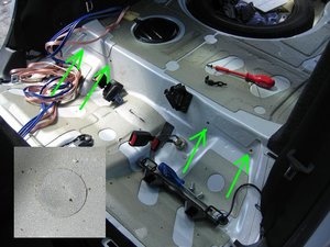

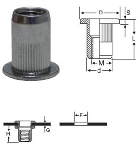

    ISOFIX на задние сиденья, не уверен что фоты с С5, но в общем одна фигня. Если дырок нет, то можно замострячить вытяжную клепку с внутренней гайкой
    Комплект на один борт: 8D0 813 545 + 8E0 837 453 A - 2шт
    ЗЫ. У себя не так давно снимал задний диван - отверстия присутствуют с обеих сторон. Но заклеены скотчем и закрашены вместе с кузовом. Не стал срывать.
