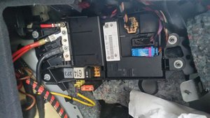

    Сегодня не получилось доехать до работы на общественном транспорте, поэтому занялся с утра по раньше машиной.
    Проверил бензонасос. Он крутит если его подключить напрямую к акумулятору

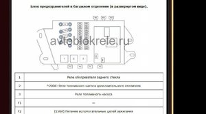

    Может проводка где то сгнила? Или какие то куньи прогрызли?
    Или Реле?
    Я так понимаю на моей машине 395 это и есть реле вспомогательного насоса?

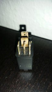

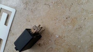

  7. EspNrw
    EspNrw Участник форума
    23 май 2013
    173
    A6 4F 2.7tdi 05bj

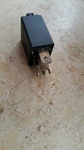

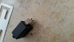

    Можно предположить что Реле не исправен? или этой нормальный цвет для Реле за 12 лет?
  8. Masterz
    Masterz Живу я здесь
    16 июл 2006
    2.318
    Латвия
    A6 AvQt '08 2.7TDi 6HP
    Можно, но не стоит, тем более по цвету. Проверять.
  9. EspNrw
    23 май 2013
    173
    A6 4F 2.7tdi 05bj

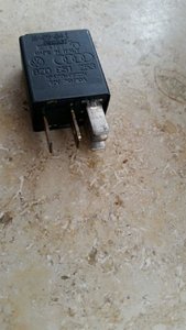

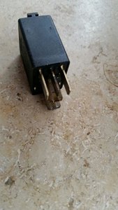

    Сейчас нет под рукой мультиметра. Дал питание от аккумулятора на 85,86. При подключении реле цокает.
    Этого наверное не достаточно что бы говорить о полной функциональности реле?
  10. EspNrw
    23 май 2013
    173
    A6 4F 2.7tdi 05bj
    Проверил 395 на лампочку и мультиметром на цепь. Светит и пищит при подключении аккумулятора
