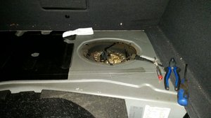

    Снял крышечку железную на бачке. Он либо обесточен либо того. Никакого шума во время заводки не издаёт. Багажник конечно не самый доступный вариант для размещения бака
  2. СЛАВИК 21
    СЛАВИК 21 Живу я здесь
    24 июл 2014
    4.304
    АУДИ Q7 3,0TDI
    может просто сдох он..проверь контролькой.на толстые провода и крути стартером

    Уже темнело и оставил так как есть. Не получилось открутить крышку и снять клемму. Как она снимается? и как можно без специальных инструментов выкрутить крышку где находится насос?:shock:

    сперва язычек оттянуть. потом нажать и снять фишку.. и трубки надовить. нажать на язычки и тянуть... а кольцо откручивать палкой , по ней молоточком по кругу обстукивать

    Получилось. Видимо не дотянул до конца до верху. Осталось лампочку найти. Тестировать по краям? Синий/Жёлтый и Коричневый?

    так не услышиш его пока не заведешь, на фишке самые крайние вроди на насос идут, короче подкл на прямую насос , и смотри приходит ли 12 В на насос.

    А он разве не должен при попытке завести начинать крутить? Я так понял что могут быть два варианта, или?
    1. На насос поступает ток но насос не крутит потому что он поломан
    2. Ток не поступает и насос не крутит потому что обесточен или возможно поломан

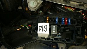

    Проверил мультиметром и лампочкой фишку которая идёт на топливный насос. Ничего не доходит:confused: Проверял во всех полложениях ключа в том числе пытаясь завести
    Проверял разумеется до этого на акумуляторе. 12 Вольт и лампочка загорается
    Так как погода позволяла проверил реле под капотом. На вид все живые

    Предохранитель насоса проверял ? Находится справа в торце торпедо ,средняя колодка (коричневая) пред номер 1
    Питание напрямую на насос подавать пробовал ?
    Вторую неделю с машиной трахаешься а толку чуть .

    Спасибо, нет не проверял ещё. Насос на прямую тоже нет ещё. Тогда следующим проверю их. Да, я знаю, самого бесит эта не определенность и что всё так долго тянется но из за работы учёбы и погоды пока не получается иначе. К дилерам ехать тоже не хочу, они меняют всё по кругу и что бы наверняка. Если насос то тогда и тнвд за компанию и все запчасти по,, рекомендованным ценам,, от производителя
    Как поверю дам сразу знать и пардон за тягомотину

    Предохранитель оказался живой. Проверил мультиметром.
    В четверг буду проверять насос
