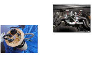

    Если снять сидения и крышку то насос будет уже слышно? Ты не мог бы по картинке сказать к каким именно входам/выходам подсоединить ёмкость что бы проверить работоспособность? И что откуда должно качать. Я в этом деле к сожелению ещё не большой мастер и многие вещи для меня не интуитивны. Спасибо

    на фото ге топ фильтр под капотом то с левой стороны верхний шланчик (тот что к салону ближе). оттуда идет саляра из бака

    насос должно быть слышно если снять сиденье и открыть лючек (правый по ходу движения)

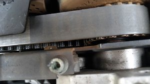

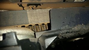

    Неделя уже прошла,а ты даже ремень не удосужился посмотреть.

    A6 4F 2.7tdi 05bj
    Да, к сожелению. Сначала машина стояла в другом городе. Позавчера после замена фильтра получилось её завести и перегнать. Я думал что дело в фильтре если сразу завелась, но потом уже дома она опять заглохла. Работа, университет. Когда прихожу домой уже темно а гаража нет. Первая сдедущая возможность надеюсь будет в понедельник

    A6 4F 2.7tdi 05bj
    Получилось сегодня добраться до машины. Ремень вроде целый. Собрал всё и как назло начался дождь. Дождь кончится полезу к бензонасосу

    это твое видео?.. а впуск зачем снял?
  14. EspNrw
    EspNrw Участник форума
    23 май 2013
    173
    A6 4F 2.7tdi 05bj
    Не знал как по другому проверить ремень:shock:. Да , все видео и фото мои

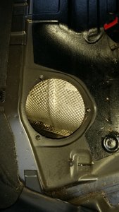

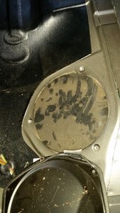

    A6 4F 2.7tdi 05bj
    Ни слева ни с права бака не оказалось

  20. EspNrw
    23 май 2013
    173
    A6 4F 2.7tdi 05bj
    Он оказывается у меня в багажнике
