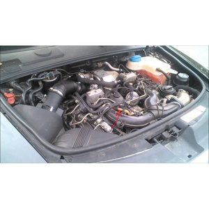

    под капотом в трубке прозрачной . топливо есть ?

    Идёт речь об этом шланге? К сожелению вчера это всё случилось уже ночью и не было возмонжости детально осмотреть машину.
    Завтра когда буду забирать ноут обязательно гляну

    да о нем речь

    Сегодня вырвался до машины. Сначала трудно было разглядеть. Показалось что пустая. Попросил друга постоять у трубки, а сам в кабину крутить ключём зажигания. При попытки завести брызгали единичные капли но точно не было полного наполнения канала топливом или даже частичного

    Ну что то вроде небольшого количество жидкости которое под давлением воздуха через шланг гонят)

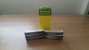

    Я взял все 6 и собирался сначала все менять, но для начала думал завести двигатель и попробовать поменять те что откручиваются. В идеале конечно было бы все 6
