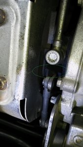

    По ошибкам: актуатор/привод геомерии турбины надо смотреть.
    Может банально проводка, а может геометрия застревает, но тогда вроде другая ошибка может быть...

    Из серии "авось поможет", можешь ВД-шкой по штоку привода геометрии пролить, и не раз.
    Там наверняка следы сажи - по штоку гонит наружу. Вдруг раскиснет и расшевелится.

    Masterz, огромное спасибо за советы. Заливал вдшкой, поелозил там зубной щеткой, электрический разъем продул, подчистил.
    Ну и помыл машину, залил полный бак, пропылесосил салон )) Есть ощущение что машина эту любовь и заботу принимает и сама чинится ))
    После ездил в разных режимах, ошибки пока не появилось. Тфу-тфу.
    Вопрос по делу, можно ли через тест механизмов шнурком шевелить этим приводом? если можно, то как? ) я впускными заслонками шевелил через vcds, очень помогало в их восстановлении.

    Не знаю. Тягу можно отсоединить на одним из концов (главное - пружинчатую шайну не потерять...) и пошевелить геометрией турбины, на предмет - нет ли заеданий. НО ! только геометрией. Двигать рычагом сервопривода НЕ надо... под страхом покупки такого-же на замену.

    Коллекторными заслонками можно и пальцем шевелить. Сервак геометрии там же в VCDS, где и заслонками шевелил. У меня была такая же беда. Я турбину поменял на новую, старую разобрал - подклинивала геометрия, засрана была сажей. Ошибки по сервоприводу были.
