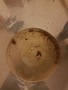

    Поменял реле и добрался до насоса. Поверхностно почсистил сетку. Как вытащить насос из стакана для замены? он вклеен в колбу?
  7. EspNrw
    EspNrw Участник форума
    23 май 2013
    173
    A6 4F 2.7tdi 05bj
    На фото всё что получилось вымыть. Хотя сам бак был чистый

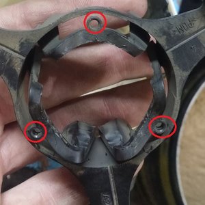

    По новой достал модуль топливногонасоса из бака.
    Оторвал колечки на трёх креплениях насоса и получилось достать насос. На замену взял Pierburg 7.02701.54.0
    Так как этот насос вроде универсальный и подходит к С5 и даже 3bg закрепить сеточку не удалось подручными средстами и было принято решение выпилить её полностью с распределителем. Придёться теперь заправляться только на Арале и фильтр топливный менять каждый год с маслом
    Так же поменял:
    - Реле топливного насоса
    - Рабочее контактное реле
    395 реле Ауди заменило на 646
    Машина заводится как и раньше. Насос работает чуть тише. Будем надеятся неисправность устранена
    (фото крепления не моё. Своё из модуля доставать не пришлось)
