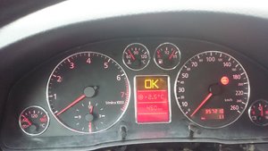

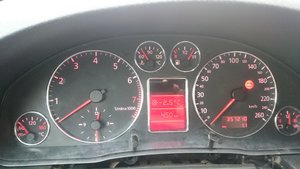

    У меня то же самое проявилось неожиданно сразу через несколько км после замены дисплея на новый. при этом сам дисплей показывает все, но в тестовом режиме(относительно расхода топлива нет показаний) показывает на дисплее ноль и 10,0 л/км). Через диагност ошибки не показывает. вообще. На ходу ни диагност ни спидометр /скорость/ тоже не показывает и пробег на нижнем дисплее тоже стоит на месте(суточный и общий). Однако при проведении теста в 17 разделе все стрелки (включая спидометр на 100 км\ч) выставляются в линию. Кто просвятит - этот датчик скорости в коробке(т.е. кончился гиркон) или глюк в приборке. Но тогда остальное в приборке (подсветка, пиктограммы, остальные приборы почему-то все работают на ура.

    Проблему разрешил. Приборку победил. Был обрыв двух дорожек и КЗ. Все устранили и все стало работать.
