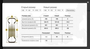

    Ещё раз! ШИННЫЙ КАЛЬКУЛЯТОР!!!
    погугли, посмотри. Позабивай разные параметры и сравни реальные диаметры и прочее.
    Могу на денёк от форума отлучить, чтобы появилось время на ознакомление с материалом. Что такое высота профиля и от чего она считается, знаешь? Почитай тоже.
    Пример:
    195/65/15 - штатная резина на Б4.
    215/55/16 - как бы совсем другие тапки на первый взгляд, да?
    А на самом деле внешний диаметр этих покрышек практически одинаков и спидометр на них будет показывать одинаково. Почему? ГОУ в шинный калькулятор!
  3. Bla©k
    Bla©k Модератор
    9 июл 2010
    11.487
    A8Q
    195/65/15
    Внешний диаметр 635 мм. Длина окружности 1,994 м.
    195/55/15
    Внешний диаметр 596 мм. Длина окружности 1,871 м.
    Вот тебе разница в 5%.
    Допустим, спидометр не врёт. На первой резине будешь держать по спидометру, например, 40 км/ч и проедешь 39,88 км.
    Тогда на второй резине при этих же самых условиях проедешь 37,42 км.
    На 100 км/ч соответственно 99,7 км и 93,55 км.
    задачка для 5-6 класса общеобразовательной школы.

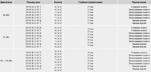

  9. Жентосик
    Жентосик Участник форума
    4 фев 2015
    216
    A80/B4 2.0ABT 92г
    Должно быть у автора вот как-то так, остальную брехню берет на себя спидометр и навигатор...:)
  10. Жентосик
    4 фев 2015
    216
    A80/B4 2.0ABT 92г
    А колесья рекомендовано ставить нижеследующие...

    о чём я и говорил.
    175/70/14 и 195/55/15 по внешнему диаметру практически одинаковы. Изменение радиуса 2,5 мм всего. Влияние на км/ч всего 1%
    Твои 5-7 км/ч на опеле обуславливались приборкой.
    На ауди примерно также. Спидометр 5 км/ч точно добавит. Плюс из-за шин ещё 6-7 км/ч на сотню снижение. Вот и всё.
