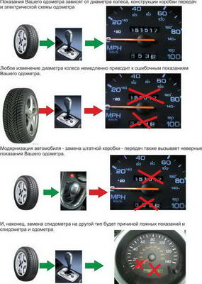

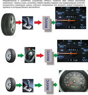

    В известных ситуациях изменения диаметра колес, передаточного числа коробки или собственно типа показометра (спидометр или одометр) последние начинают "врать". Эти показания и исправляет Корректор спидометра.
    Принцип коррекции понятен из риcунков (при нажатии откроется покрупнее):
    [​IMG][​IMG]
    1. Задача "минимум" "Януса" - пересчитать общее передаточное число. При этом спидометр остается штатно подсоединен к одометру. Калибровка при этом сводится к проезду автомобилем мерного отрезка 10км (по столбам или GPS) и отметкам кнопкой.
    2. Задача "максимум" - дополнительно спидометр отсоединен и для него может быть настроен масштаб шкалы (например крайнее положение стрелки будет соответствовать не 150, а 110 или 180). В максимальном варианте есть LCD-индикатор, на него может быть выведен дневной пробег и еще несколько параметров.
    3. В устройстве есть дополнительные вх\вых . Можно обсудить их назначение и реализовать эти пожелания.
    Только не нужно, наверное, дублировать маршрутный компьютер, это все же другое устройство. Датчик внешней температуры и датчик положения АКПП уже есть в составе...
    Более подробное описание сделаю попозже, по мере отладки. У себя меняю колеса с 30 на 33дюйма...
