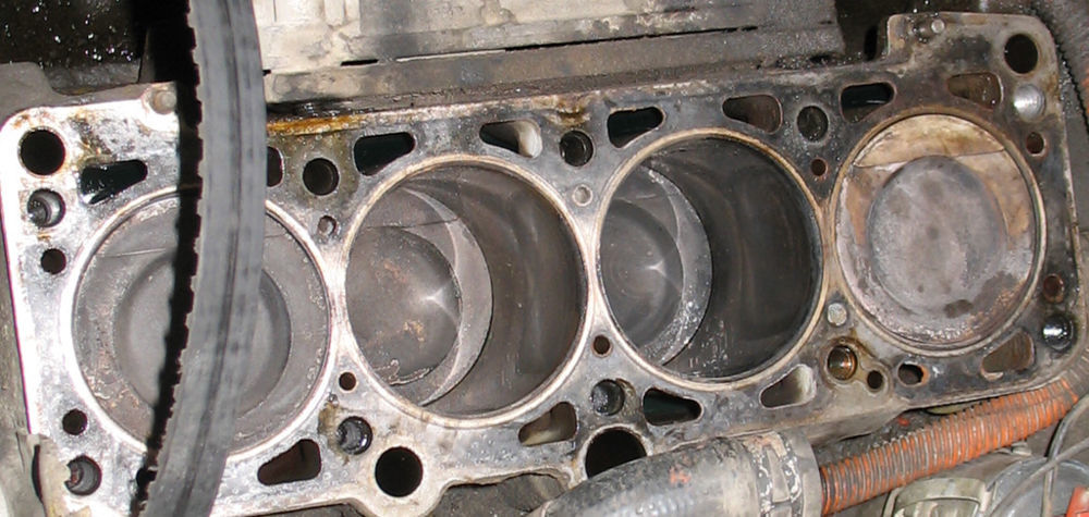

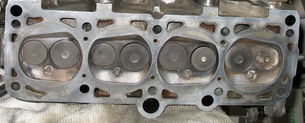

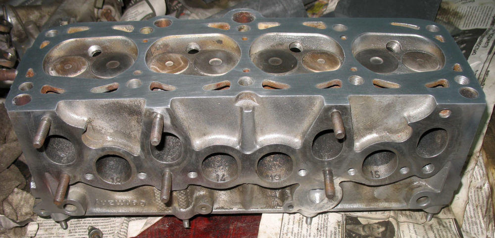

    Вскрытие №2
    Тот же мотор спустя 2,5 года (2012) и ещё ~60 тысяч на ГБО. Общий пробег на ГБО к этому моменту ~170 тысяч км.
    Двигатель разобран по причине клина коленвала (давняя проблема с давлением масла (даже тему создавал о низком давлении масла)).
    Колено шлифанулось в ремонт, замена всех вкладышей и т.п. Всё кроме замены поршней. Короче, косметический ремонт.
    Нагара, вобщем-то, снова нет.
    ГБЦ, похоже, всё-таки уже помыл кёрхером. Больно чистая.

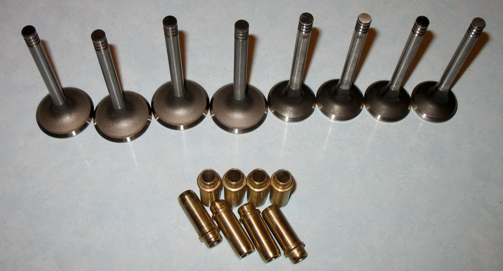

    Замерил микрометром стержни клапанов (болтанка в направляйках) - износ уже за пределами допусков. Хотя по тарелкам/сёдлам нареканий нет никаких.
    Замена, конечно.
    Мотор был собрал и продолжил работу на ГБО.

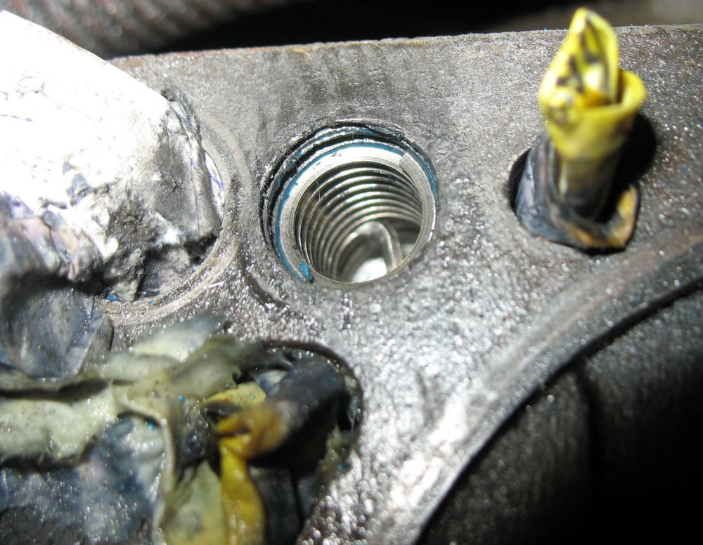

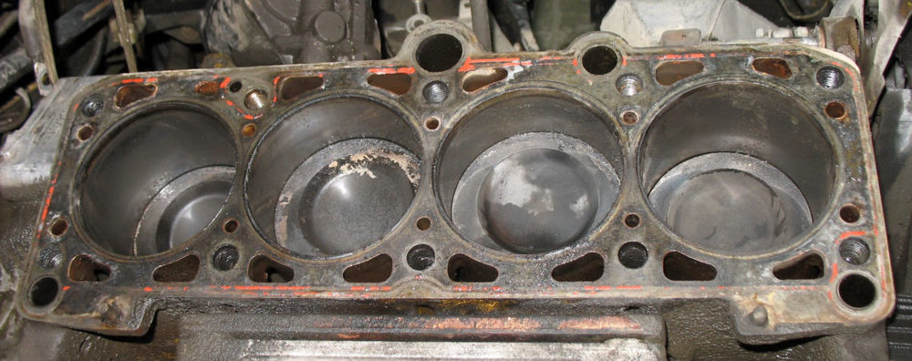

    Вскрытие №3
    Тот же мотор спустя ещё 2 года (2014) и ещё ~30 тысяч на ГБО. Общий пробег на ГБО к этому моменту ~200 тысяч км.
    Вскрывался по той же причине, что и в первом вскрытии - та же самая резьба в блоке прослабла.
    Этого я ожидал, т.к. переход с М11 на М12 без дополнительных мер - слабенькое решение. Но на тот момент это было самое простое, дешёвое и быстрое решение. Тем не менее, 85 тысяч этот болт отпахал, выдержав ещё одно вскрытие. Думаю даже, если бы не вскрытие №2, решение работало бы и дальше.
    Вот блин. Написал столько, а из фоток только это :D
    Не фотографировал ни поршни, ни клапана. Кто ж знал, что Петрович объявится :lol:
    Вобщем, футорка под резьбу М12 и новый болт от дизеля.

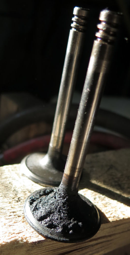

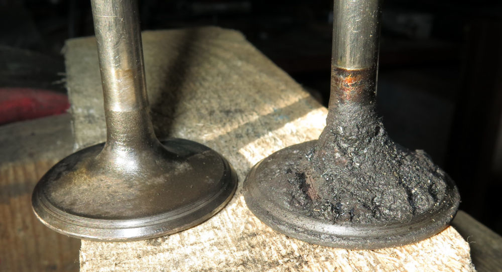

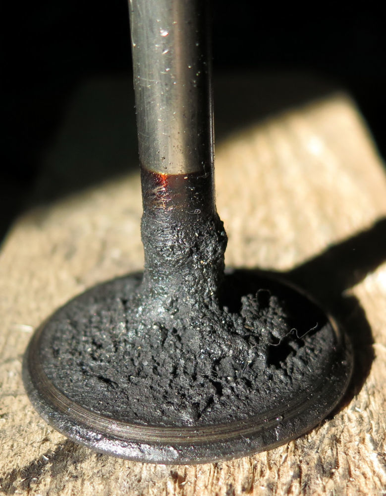

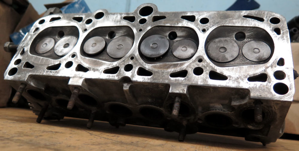

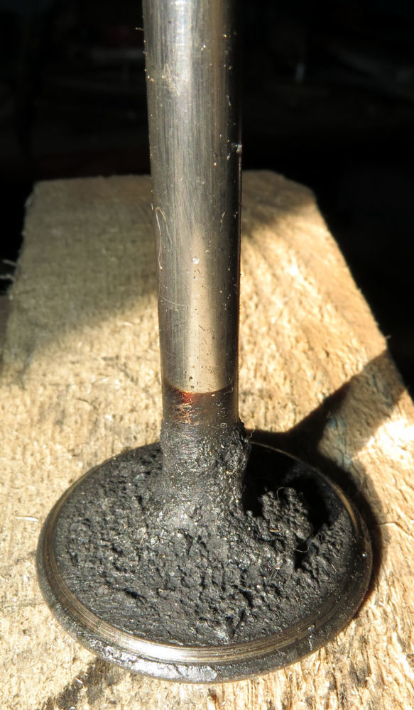

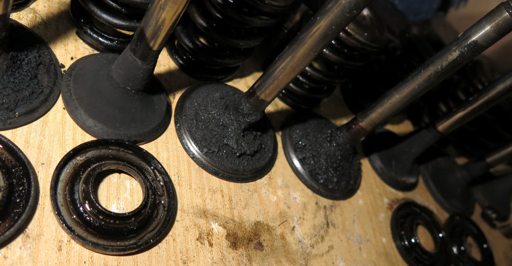

    Вскрытие №4
    Тот же мотор спустя ещё 3 года (2017).
    Вскрыт по вине Петровича. Смотрите сами, во что превратились новые клапана после работы на бензине с соляркой в рекомендованных им пропорциях.
    ГБЦ уже почистил, но можно представить, насколько она была чёрная.
    [​IMG] [​IMG] [​IMG]
    Тут очищенный клапан рядом с ещё не чищенным.
    Чистил такой штукой:
    Итого - день работы.
    Под замену пошёл также лямбда-зонд. Плюс прокладки все (ГБЦ, коллектора и т.п.) и маслосъёмные колпачки. В выхлопе примерно столько же сажи было.
    Петрович, не хочешь возместить ущерб?
    В настоящее время данный двигатель продолжает работать на ГБО и на бензине.
    С установки ГБО прошло ~250 тысяч км и 14 лет.

    Я знаю, кто еще велся :lol: аннака, или моя соляра была менее бодяжистая, или движок в лучшей исходной кондиции, на вскрытии получилось больше положительного. Движок внутри очень чистый, камеры сгорания - почти чистые, нагар присутствовал только на 2 клапанах из 10ки.
    Это я не в защиту методики.
    Полагаю, соляра просто потихоньку просачивалась в поддон, и мыла моторчик по масляной магистрали, особенно это было заметно зимой в -20*С и ниже. Движок работал бодренько совсем не из-за придуманной брехни питровишны (цикловое/калорийность/прочая) а потому, что я сдвинул момент зажигания максимально вперед, забеднил топливоподачу и начал больше, по оборотам, крутить движок для комфортного передвижения. На выходе получил более чистые камеры сгорания, более чистые поршня с расшевеленными кольцами, меньший расход [менее горючего] горючего, за счет выбора более правильного (оптимального+рекомендованного производителем) режима работы ДВС.
    НО возникли и минуса, куда без них. Смазка разжижилась и ухудшилась, каналы все прочистились/расширились, подупало давление масла. Замечу - некритично, что было скомпенсировано более частой сезонной заменой заведомо более качественного (чем рекомендовано заводом) масла. По итогу - движок все равно надо было освежать, ибо кольца истончились не из за соляры и не вдруг, двигло тупо помирало по пробегу. Потребовалось, кстати, только поменять направляйки клапанов, вкладыши, кольца, перетереть фаски и заменить половину гидриков, все в стандартном размере. Хон был остатый :D эллипснутость 2-3сотки. Пробег: брался с 340+ накатал еще 170+, в общем и целом - вполне себе. Пощитал траты - менее 15К₽ конкретно на этот моторемонт, общих трат на горючку всего: ~0,5М₽, общих трат на ремонты+ТО всего ~0,13М₽. Приемлемо.

    Чел использует в своём моторе газ (картинок гадких скорее всего надёргал и рунета), наверное спецом для того, чтоб в газ добавлять солярку. Кстати юноши, должен вам сообщить, что даже на чистой солярке такой шубы на клапанах не будет, если дозируется она с правильным избытком воздуха. А вот на простом бензине и на сильно обогащённой смеси, это просто вуаля!
