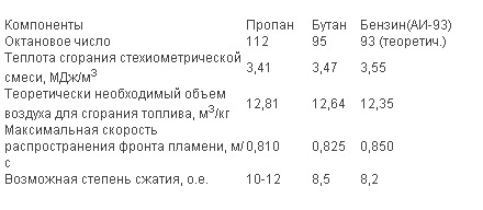

    Ты знаешь значения теплоты сгорания бензина, пропана, бутана? Это справочные данные, так сказать, табличные величины. Или там тоже врут?
    Вот, к примеру:
    Ты реальный неадекват.
    Тебе говорят - датчик температуры выхлопных газов даёт конкретные значения температур выхлопа при работе на бензине и газе на одном и том же двигателе. Почему ты игнорируешь такие данные, теоретик?
    Наберись смелости признать ошибки.

    Обрати внимание какая СЖ в таблице указана для пропана, и какая для бензина. Так чтоб, при таком неравенстве сравнивать теплотворность, это надо быть врождённым "наперсточником".

    нашёл, что привести в аргументы. Неграмотных школьников?
    Это как так отработанные газы догорают в выпускном тракте? Может, топливо-воздушная смесь догорает?
    Именно поэтому УОЗ крутят пораньше для ГБО, если ты не знал. Потому что, пропан-бутановая смесь дольше горит (а не потому, что теплота сгорания у неё выше).
