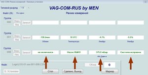

    Подскажите что за показания в vag-com 311.2 - см. скрин

    Я точно не в курсях:shock:, А это в какой группе?

    1 не знаю. 3 и 4 очевидно. 2 электровакумный насос(на данный момент не включен)

    Чтобы не гадать - какой блок/адрес (двигатель вроде), и какой номер контроллера.
    Мой пример:

    Нарыл такие варианты в разных файлах, более-менее подходящие:
    008,0,Basic Functions
    008,1,Brake Condition,,Display Range: Operated/Not Oper.
    008,2,Vacuum Pump,Condition,Display Range: Pump ON/Pump OFF
    008,3,Brake Booster,Pressure
    8,0,Basic functions - Brake system vacuum pump
    8,0,General Information
    8,1,Brake,Status,operated or not operated
    8,2,Voltage,supply,pump on or pump off
    8,3,Status of,vacuum pump
    8,4,Result,of test,Test OFF / Test ON / Syst. OK / Syst. not OK
