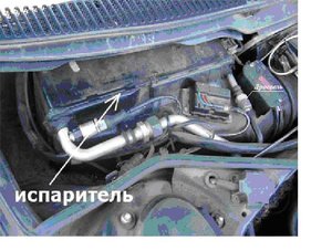

    По кондею. Так то конечно муфту перекинуть попроще будет, а оценить износ компрессора можно по дросселю (4B0820177 или Хелла 8UW351233-001), по его загаженности стружкой. Он выполняет роль форсунки-фильтра которая превращает жидкий хладогент в газ перед испарителем, там есть сетка которая переодически забивается. На стареньких компрессорах его лучше менять раз в два три года, чтобы не убить компрессор совсем. Меняется очень просто, одной гайкой на трубке перед испарителем, но конечно требуется заправка.
    + если уж перебирать по минимуму то заменить и уплотнительные резинки на всех разборных соединениях и возможно золотник на радиаторе (у меня он подтравливал), стоит все это не дорого да и работы там на пару часов, зато уверен будешь.

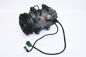

    эпопея продолжается... Поменял шкиф и компрессор (мой мертвый был). Проблема нарисовалась. Прошлый хозяин видимо решил что кондей ему не нужен. потому что на старомкомпрессоре нет проводов на сенсоре (или как он называется). На новом есть кусок провода от сенсора, а вот куда он идет дальше, куда подключается я хз. Ни к кого нет картинки где можно было б посмотреть куда идет эти провода?..

    На компрессоре из электрических деталей только муфта и датчик скорости, на муфту идет один провод (земля на корпусе), включается через реле, датчик скорости идет на блок климата, на нем же и диагностируется

    Там где три разъема на втором фото может и есть (тот что зеленый очень похож), а на последнем фото это датчик температуры.
    На компрессоре два провода, один одиночный на муфту второй двойной на датчик скорости (оборотов муфты).
    На климате нажимаешь рециркуляцию и стрелку вверх, кнопками температуры ставишь 28 канал это будут обороты коленвала, а на 29 канале обороты муфты/шкива компрессора, для этого и нужен датчик. Отличаются обороты примерно в 1.3 раза. Если меньше значит муфта буксует или стоит, будет ошибка по климату, компрессор отключится/не включится.
    Подключай разъем датчика, переводи климат в режим диагностики и смотри. Ошибки (если есть, в правом окошке) на первом канале (левом окошке), на остальных каналах будут значения (вольты, обороты, градусы...). Описание каналов и ошибок смотри в приложенных файлах.
