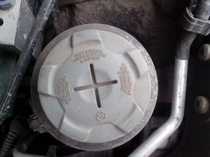

  20. wilder
    wilder Живу я здесь
    10 апр 2007
    2.527
    Audi А4 2,0TDI 08г
    да, кажисть как то так
    а пажалста. авто в профиле.
    еще раз обращаю внимание на фото. как ни странно...
