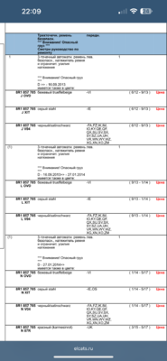

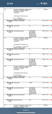

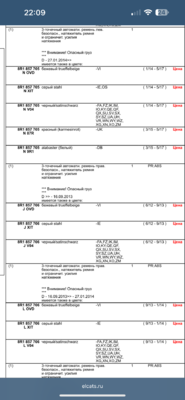

    Приветствую всех. Буду очень признателен за помощь знающих людей по теме с ремнями безопасности. Ситуация следующая: приехали в заднюю крышку багажника и бампер, отстрельнули пиропатроны передних сидений, водительский ремень нормально работает не заклинил, пассажирский же по причине отсутствия пассажира натянуло. Ремень снял, натяжение ремня ослабло, ремень функционирует тоже нормально, оба ремня работают, ничего ни клинит, шары не гремят, когда трясу, ремень блокируется при рывке. Машина ску5 13.09.14.
    Полез смотреть номера в каталоге запчастей а их там просто тьма. Именно мой ремень имеет номер
    8R1 857 705 N V 04. На разборке именно с таким номером ничего не могу найти. Но есть куча ремней на ку5 с другой буквой на конце. Вопрос: можно ли их использовать? Визуально они одинаковые. В чём разница? Заранее благодарен за помощь. Прилагаю скрины с экзиста на номера ремней.

  2. АндрейР
    АндрейР Желаю чтобы все!
    19 апр 2004
    66.144
    A3\8P\2,0Т\Q
    И J и L подойдут.
  3. Audifanau
    Audifanau Новичок
    29 июл 2025
    6
    Совместимость ремней безопасности, разница в номерах.
    Спасибо Андрей, там есть ещё которые не 705, а 706 их тоже можно с J и L и в чём собсно разница, если не сложно объяснить.
  4. АндрейР
    19 апр 2004
    66.144
    A3\8P\2,0Т\Q
    706-это правый ремень, J-L-N это просто замена номера, N это последняя ревизия.
