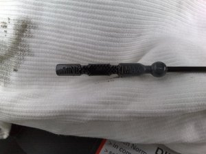

  8. VODOROD
    VODOROD Живу я здесь
    21 апр 2011
    3.237
    Avant 2.7 Tdi BPP
    Вот уровень , после отсоса где-то 0.5 литра

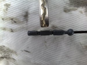

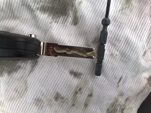

  9. VODOROD
    21 апр 2011
    3.237
    Avant 2.7 Tdi BPP
    А вот щуп
    расстояние от МИН до МАХ , где-то 1 - 1.2 см не больше
