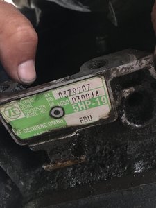

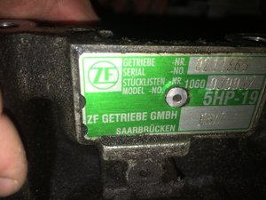

    Всем доброго времени суток друзья у меня стояла коробка 5HP-19 EBU совместима ли она с 5HP-19 EBW? Подскажите пожалуйста, если эта не совместима то какая подойдёт
