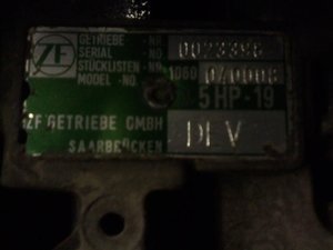

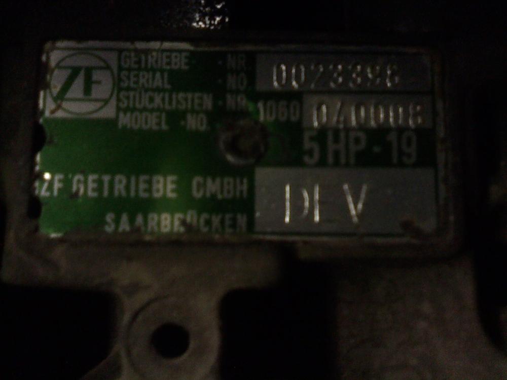

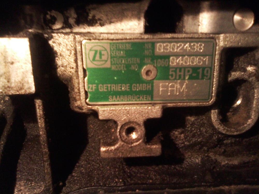

    Взаимозаменяемость АКПП - FAM на DEV ???
    Всем привет !!!
    Подскажите мне ребята пожалуйста, легко ЛИ будет мне поменять местами коробки, точнее по креплению они должны быть идентичны, а вот по мозгам и датчикам :shock:
    Автомобили такие:
    1. А6 С5 1997г.в., 2.4 ALF, quattro коробка DEV
    2. А6 С5 2001г.в., 2.4 APS, quattro коробка FAM.
    первое фото это молодая Ауди т.е 2001г )))

    У меня мотор APS и коробка FAM.
  17. Андрей 645

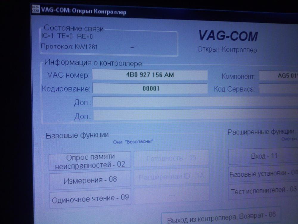

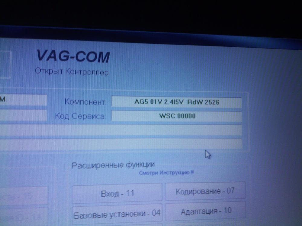

    Кстати, для интереса, какой у тебя код ЭБУ коробки?
  19. Андрей 645
    Андрей 645 Завсегдатай
    26 апр 2012
    569
    А6 С5 2.4i quattrо
    #19 Андрей 645, 4 мар 2015
    А как его посмотреть? С помощью ВАГ-ком ?
    А машины у нас и впрямь одинаковые ) тоже, ради интереса вот мой вин, думаю, что у нас разница ....... ну наверное в последних пару цифрах ))) WAUZZZ4BZ1N138428
  20. Андрей 645
    26 апр 2012
    569
    А6 С5 2.4i quattrо
    Надеюсь код где-то здесь :shuffle:
