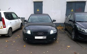

    Вот так это выглядит.

    Ну я что обманывать Вас здесь буду, пишу как есть.
    Для того что бы не выдавало ошибку надо поставить лампы на 50w и поменять кодировку.
