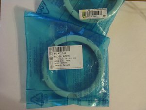

    Из всех опознавательных знаков только наклейка на упаковке: IMG_4881-.jpg

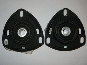

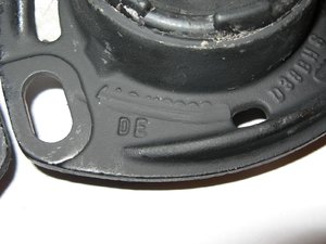

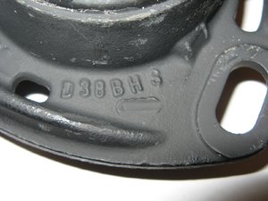

    Зато опоры порадовали:

    На ваговских новых подшипниках никаких опозновательных знаков, только упаковка синяя и оригинальное немецкое название с кодом. На старых оригинальных подшипниках была надпись: FAG и с другой стороны CANADA !
    Вот и думайте братва чё покупать - какая-то хрень творится с оригиналом!
