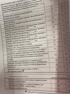

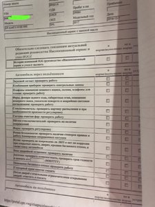

  14. ЛёхаИ
    ЛёхаИ Завсегдатай
    16 сен 2009
    553
    Андрей, вы меня сейчас поставили в сложное положение.
    У меня ку5 2012 года, коробка ZF , по регламенту менял масло в коробке в 60 т.км.
    А ещё у меня ку 5 декабрь 2016 года, и какая коробка там я не знаю и менять когда масло теперь вообще не понимаю.
  15. ЛёхаИ
    ЛёхаИ Завсегдатай
    16 сен 2009
    553

    По регламенту VAG масло в АКПП от ZF(8-ми ступенчатая) залито на весь срок службы автомобиля(при 60т.км. масло меняется в DSG(роботе),по рекомендации ZF(производитель АКПП) масло нужно менять при пробеге 80-120т.км.
    Дайте вин от Q5 2016 года,я посмотрю какая там установлена АКПП.

  19. ЛёхаИ
    ЛёхаИ Завсегдатай
    16 сен 2009
    553
    Мы с Андреем выяснили, и я позвонил дилеру. Признали что масло не меняется на обеих моих Ку5 с коробкой ZF, и меня наобманули, сказав что необходима замена на 60 т.км.
