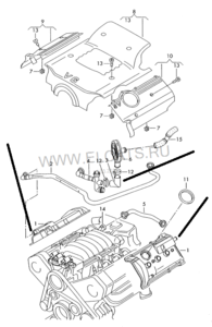

    Лед обнаружен в отмеченных местах.В большей степени склоняюсь к погодным условиям поскольку днем у нас плюсовая температура ночью резкий минус + к этому малый пробег авто дом-работа 3км мотор все таки должным образом не прогревается.Систему ВКГ исключаю т.к.вся промыта маслоуловители в крышка при разборе мотора прочищались от кокса.мотор чистый из под клапанных крышек не давит.Клапан вкг разобран промыт проверен.Фото закину

    странно, что в этих местах образуется лед. ведь по идее конденсат должен стекать. из тройника во впуск. а с другой стороны ..в голову. у себя в этом тройнике я тоже обнаруживал жидкость, но тогда у меня была забита трубка..та что во впуск заходит. кроме жидкости(конденсата) там еще образуется жижа...похожая на гнойные выделения))....видимо она и заверзает когда глушишь. тогда получается у тебя там слишком много этой жижи выделяется(конденсируется). может проблема в масле? ну или в плохой протяжке...в смысле впуск слабо тянет....хотя тогда бы..ты б сразу ощутил это на вялых тормозах(ну..если б вакума не хватало). еще посмотри...крышку от маслозаливной горловины присасывает(на работающем двигле открой)? хотя бы чуть чуть..

    Думаю из тройника во впуск конденсат не может стекать поскольку тройник расположен значительно ниже патрубка во впуск,скорее с клапана в тройник.Масло Mobil 3000 5/40 розлив.,давление в норме,температурный режим держит,нагара не было.Вот эта жижа типа "гнойных"выделений присутствует в минимальных количествах.Лед прозрачный с оттенком желтого.Клапан проверял так - продувается в обе стороны,затыкаем один канал клапана через второй втягиваю в себя воздух слышно как мембрана отходит открываю канал и через маленькое отверстие мм 3 в диаметре внизу клапана стравливается воздух.

    так все нормально, просто регулярный недогрев двигателя:)
    надо хоть раз в неделю прогревать, чтоб пары воды из картера уходили
