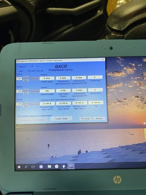

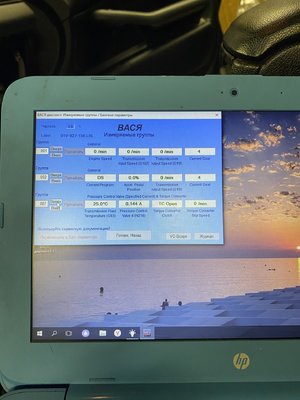

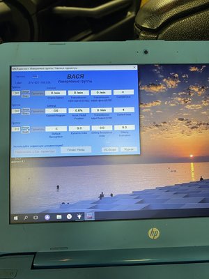

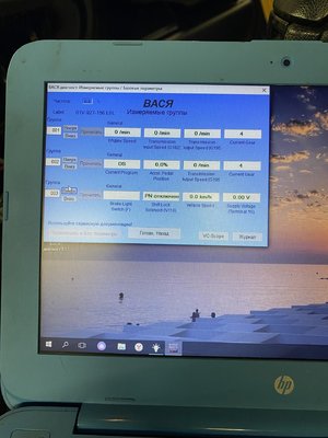

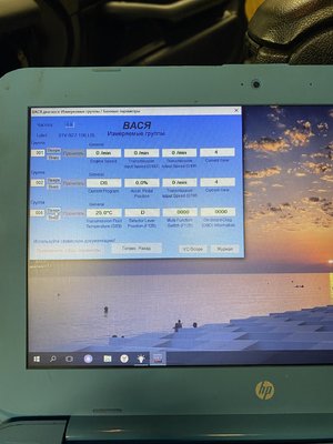

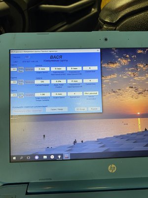

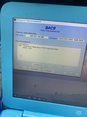

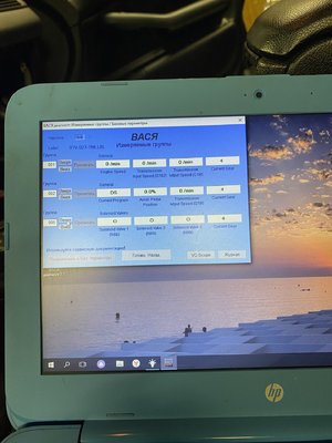

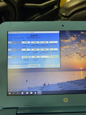

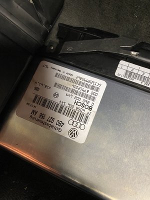

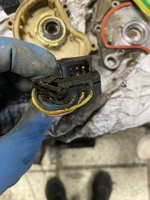

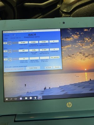

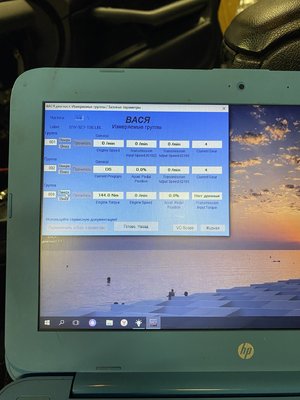

    Приветствую всех помогите разобраться, а6с5 кватро автомат 1999г.в . До сегодняшнего дня все работало исправно проблем по акпп не было ошибок так же, утром выезжая с парковки получил пинок при включении R и следом на D, далее обратил внимание что на табло постоянно горит D, ручной режим не работает, при переключении селектора показания на табло не меняются так же не меняются при диагностике в 004 группе (постоянно горит D), ботинок не селекторе не горит, по ощущениям едет только на одной передаче не переключает (одна передача вперед и назад), предохранители целы, лягушка проверена, была ошибка по датчику ( 17090 — Transmission Range Sensor (F125): Implausible Signal
    P0706 — 35-00 ) стер ошибку больше не появляется но ситуация не меняется, добрался до этого датчика разобрал были окисления почистил промыл, проверил разъемы и провода акпп — воды и окислений нету, мозги акпп так же сухие, при включении R огни загораются назад едет но на табло так же горит D… еще заметил что если снять фишку с многофункционального датчика на акпп показания на табло так же не меняются (горит D) или все же ему хана, но опять же ошибок по нему больше нету, Васей мозг акпп читается пока в этом не силен приложу фото параметров может кто что подскажет
