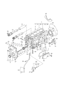

  18. ViKa345
    ViKa345 Новичок
    21 дек 2015
    28
    что за сальник найти не могу в каталоге VAG
  19. Khomich
    Khomich Участник форума
    11 июн 2012
    397
    А4/B8 2.0Q
    Он под номером 5.
