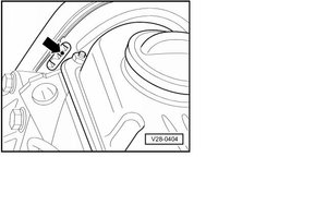

    Ты читай внимательнее свой же пост.Если есть крышка с меткой с задней стороны звездочки распредвала (то есть,крышка за звездочкой),тогда с этой меткой совмещается передняя метка звездочки.Ты просто не видел такой конструкции - это Ауди-80,Пассаты,Гольфы,там к передней части клапанной крышки прикручена двумя болтами пластмассовая полукруглая крышка с меткой.Еще одна метка на звездочке,лунка впереди,это ,например,в дивжке 1.8 DR такая же звездочка стоит на приводе трамблера,там эта метка и используеться.А в NG,NF,AAR однозначно совмещается метка на задней стороне звездочки со срезом клапанной крышки.

    Только так. Метка на обратной стороне звездочки должна совпадать с ВЕРХНИМ срезом КЛАПАННОЙ КРЫШКИ. Картинка из Эльзы, если что.
