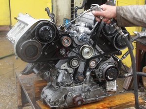

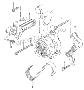

    CImage.png Добрый вечер! Ребят помогите советом как быть...сорвало верхний болт натяжителя ремня генератора ... №4 на схеме...
    на болте резьба целая внутри места крепления ее сорвало.
    Помогите советом как быть? Что можно сделать ? мотор BBJ 3.0

    спасибо!) все гораздо проще вышло) купил длинее болт и закрутил ) все в порядке свист ремня ушел,ролик держиться!) там резьба нарезана больше чем штатный болт с завода...)
