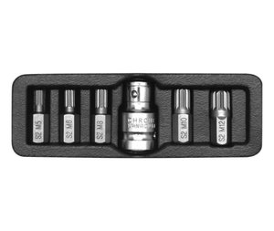

    Сложного ничего нет,загоняеш авто на смотровую яму,откручиваеш с низу пластиковую защиту,сливаеш масло,ослобляеш пружину натяжителя ремня генератора 1 на рисунке и снимаеш ремень,после маркером наносеш метку на шкив 2 дабы так же его установить после замены сальника ,откручивать шкив нужно звездочкой,продаются они в любом магазине,отверточкой выковыривай старый сальник,протри место где стоял сальник бензином,перед установкой нового сальника тоненько смаж его герметиком и акуратно ровномерно вставляй его на место,далее собрать все в обратной последовательности,удачи в ремонте.

    спасибо парни! а с меткой в чем прикол???

    Ну ё моё написал же,читай внимательнее пост (после маркером наносеш метку на шкив 2 дабы так же его установить после замены сальника ):hi:

    Мне пробовали заменить, ремень сняли болты открутили. Не смогли снять шкав. Он там как по особенному снимается или все просто. Мотор бензин 4.2:confused:

    Если болты открутил и не снимается ,значит немного подзакис,брызни ВДшкой и по кругу легкими постукиваниями сбивай.
