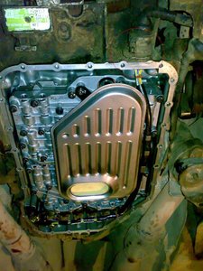

    Я как понимаю, Вы имеете ввиду этот датчик ? (см. фотку)
    Кольцо на нём я не менял - так, что не подскажу.
    Если будете снимать поддон - то готовьте 7л.
    Ну и фильтр с прокладкой.
    Вот моя тема если что...
    http://audiclub.ru/forum/showthread.php?t=170880

    Если смотреть по схеме - то датчик крепится прижимной скобой №25.
    И по моему видению - скоба эта с внешней стороны.
    Но вот прокладка скорее всего с внутренней....
    Поправьте меня - если я не прав.
